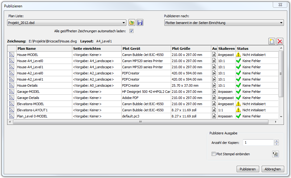

Erlaubt es, eine Plan Liste (= eine Liste von Modell Bereich oder Papier Bereich Layouts) auf einem Drucker zu drucken. Die Plan Liste kann in einer Datei gespeichert werden.

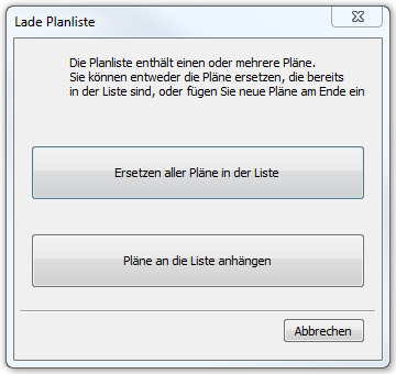

Lade Plan Liste
Lädt eine gespeicherte Plan Liste.
Wenn die aktuelle Liste noch nicht gesichert ist, werden Sie aufgefordert, diese zu speichern.
Ein Dateidialog wird angezeigt. Wählen Sie eine Datei *.dsd (Zeichnung Beschreibung festlegen), klicken Sie doppelt auf eine Datei oder klicken Sie auf die Schaltfläche Öffnen.
Wählen Sie, ob die aktuelle Plan Liste durch die Pläne in der *.dsd Datei ersetzt oder erweitert werden soll.

Publizieren nach:
Ermöglicht es, das Ausgabe-Ziel des Befehls Publizieren zu wählen: Plotter benannt in der Seiten Einrichtung.

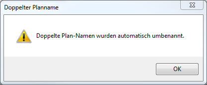

Wenn ein Plan Name bereits vorhanden ist, wird eine Meldung ausgegeben, das der Plan-Name automatisch umbenannt wird.

Zeichnung
Pfad und Name der Zeichnung des aktuell ausgewählten Plans.
Layout
Layoutname des aktuell ausgewählten Plans.
Plan Liste
Plan Name
Layoutname des Plans.
Seite einrichten
Seiten Einrichtungs Name des aktuellen Plans.
Klicken Sie auf den Pfeil nach unten in der Listen-Schaltfläche, um eine andere Seiten Einrichtung auszuwählen.
Plot Gerät
Name des Plot-Gerätes wie in der Seiten Einrichtung des Plans definiert.
Plot Größe
Größe des Papiers in der aktuell ausgewählten Seiten Einrichtung.
Ausrichtung
Papier Ausrichtung in der aktuell ausgewählten Seiten Einrichtung: Querformat () oder Hochformat ().
Skalieren
Maßstab der aktuell ausgewählten Seiten Einrichtung.
Status
Status der aktuell ausgewählten Seiten Einrichtung.
Anzahl der Kopien
Anzahl der zu erstellenden Kopien.
Plot Stempel einbinden
Wenn aktiviert, wird ein Plot-Stempel hinzugefügt.
Bearbeite Plot Stempel
Hier klicken, um den Plot-Stempel einzurichten.
Publizieren
Veröffentlicht den aktuellen Plan Satz zum ausgewählten Ausgabe-Ziel.
