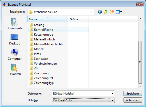

Plot in Datei schreiben
  • Ja - Plots der Zeichnung werden in einer PLT-Datei gespeichert.
Bricscad zeigt den Dialog Erzeuge Plotdatei an.
Geben Sie einen Dateinamen ein, und klicken Sie anschließend auf Speichern.
  • Nein - der Plot der Zeichnung wird direkt an einen Drucker oder an ein anderes Ausgabegerät ausgegeben.
