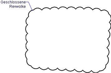

Zeichnet Revisions Wolken, diese werden allgemein für Redlining Zeichnungen benutzt (kurz für "Revision Wolke").
Befehlszeile: revwolke
Menü:  Zeichnen | Revisions Wolke
Werkzeugkasten: Zeichnen | Polygon |
: revwolke

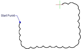

Geben Sie den Anfangspunkt ein oder [Bogenlänge/Objekt/Stil] <Objekt>: (Wählen Sie einen Punkt, oder geben Sie eine Option ein.)
Führen Sie das Fadenkreuz entlang dem Pfad der Wolke... (Bewegen Sie den Cursor um die freie Form der Wolke.)
Revisionswolke fertiggestellt. (Wenn Sie den Cursor wieder zum Ausgangspunkt der Wolke führen, wird diese automatisch geschlossen.)
Umgekehrte Richtung [Ja/Nein] <Nein>: (Geben Sie J oder N ein.)
Für rot Revision Wolken, stellen Sie die Layer Farbe auf rot.
Revision Wolken werden als Polylinie Bögen gezeichnet.
Die Revisions Wolke wird automatisch geschlossen wenn der Cursor den Startpunkt der Wolke erreicht.

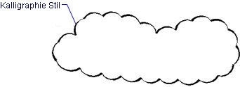

Stil
Schaltet zwischen normalem und kalligraphischem Zeichenstil um; Sie werden aufgefordert:
Bogenstil wählen [Normal/Kalligraphie] <Normal> - geben Sie N oder K ein.
Normal
Zeichnet normale Bögen.
Calligraphy
Zeichnet im kalligraphischen Stil (aus sich verjüngenden Polygonbögen).
