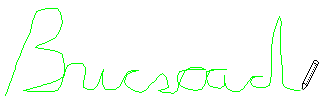

Während des skizzierens, sind die Linien grün, bis die Skizze-Linien gespeichert sind:
Speichern der Freihand-Skizzen-Linien...
