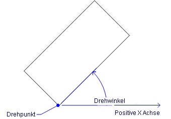

Drehpunkt
Definiert den Punkt, über den die Objekte gedreht werden sollen.
Verwenden Sie den Objektfang, um den Drehpunkt genau zu definieren.
Drehwinkel
Definiert den Winkel, um den die Objekte gedreht werden sollen:
  • Geben Sie einen Punkt ein, um den Winkel zu definieren.
  • Geben Sie eine positive oder negative Zahl ein, um den Winkel zu definieren.
Positive Zahlen drehen von der positiven X-Achse gegen den Uhrzeigersinn.
