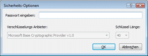

Ein Dialog wird angezeigt:
Geben Sie ein Passwort ein, klicken Sie dann auf die OK-Taste.

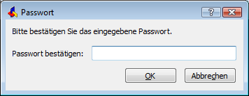

Bestätigen Sie das Passwort und klicken auf die Schaltfläche OK.
Verschlüsselungs Anbieter
Gibt die Verschlüsselungsstufe für die Zeichnungseigenschaften an. Wählen Sie einen Verschlüsselungs-Anbieter, der das System zur Verfügung stellt.
Schlüssel Länge
Legt die Länge des Verschlüsselungsschlüssels fest. Je länger der Schlüssel ist, um so höher ist das Schutzniveau.
