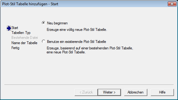

Neu beginnen - erzeugt eine neue CTB- oder STB-Datei. Benutze eine existierende Plot-Stil Tabelle - hängt der aktuellen Zeichnung eine CTB- oder STB-Datei an. Wählen Sie eine Option und klicken Sie dann auf die Schaltfläche Weiter. |

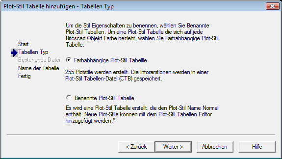

Farbabhängige Plot-Stil Tabelle - bezieht den Plot auf die Objektfarben. Plot-Parameter, wie Linienstärke und Linientyp werden der Farbe der Objekte zugewiesen. Dieses System ist älter und weniger flexibel als benannte Plot-Stile, aber es ist der Standard in allen neuen Zeichnungen. Erstellt eine CTB-Datei. Benannte Plot-Stil Tabelle - Plots basieren auf Plot-Stile. Plot-Parameter können jedem Objekt und jedem Layer zugeweisen werden. Dieses System ist neu und flexibler, kann aber mit anderen DWG basierenden Software-Paketen inkompatibel sein. Erstellt eine STB-Datei. (Dieser Dialog wird nur angezeigt, wenn Sie die Option "Erzeuge eine völlig neue Plot-Stil Tabelle" wählen.) Wählen Sie eine Optionen und klicken Sie anschließend auf Weiter. |

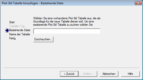

Definiert den Namen der Plot-Stil Tabelle, die angehängt werden soll. Klicken Sie auf Durchsuchen, und wählen Sie dann eine STB oder CTB-Datei aus. (Dieser Dialog wird nur angezeigt, wenn Sie die Option "Benutze eine existierende Plot-Stil Tabelle" wählen.) Klicken Sie auf Weiter. |

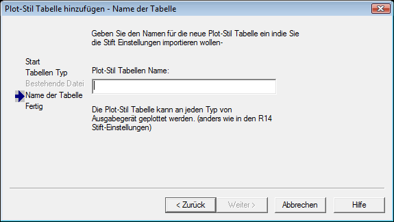

Definiert den Namen der Plot-Stil Tabelle. Geben Sie einen aussagekräftigen Namen ein, und klicken Sie anschließend auf Weiter. |

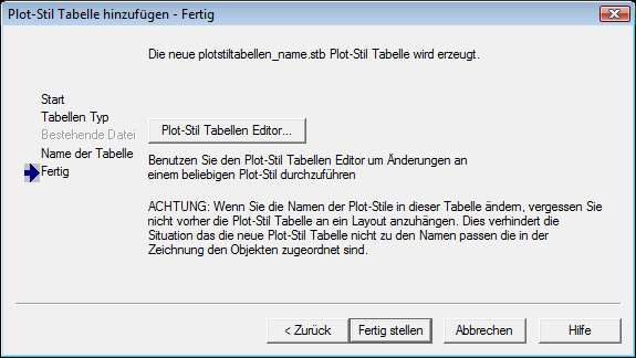

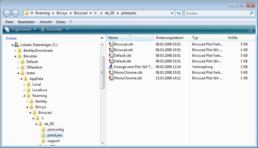

Um einen Plot-Stil zu bearbeiten, klicken Sie auf Plot-Stil Tabellen Editor.... Sehen Sie hierfür auch beim Befehl PlotStil nach. Klicken Sie auf Fertigstellen. Die neue Plot-Stil Datei wird in den Ordner C:\Benutzer\<login>\Anwendungsdaten\Roaming\Bricsys\Bricscad\V...\de_DE\plotstyles gespeichert. |
