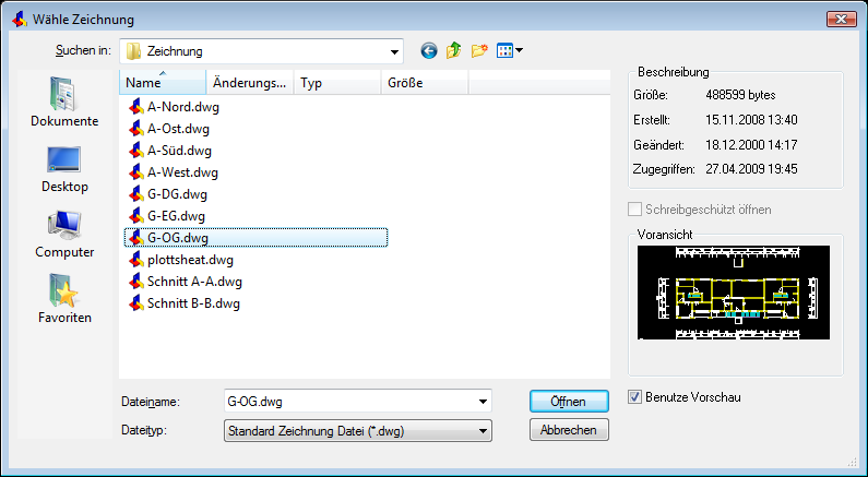

Ein Dialog wird angezeigt:
Wählen Sie eine DWG-Datei aus und klicken Sie dann auf Öffnen.
