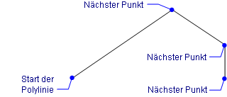

Beginn der Polylinie: (Wählen Sie einen Punkt, oder geben Sie die x,y,z-Koordinaten ein.)
Nächster Punkt: (Wählen Sie einen weiteren Punkt, oder geben Sie die x,y,z-Koordinaten ein.)
Zurück/Nächster Punkt: (Wählen Sie einen Punkt, oder geben Sie ein Z ein.)
Schließen/Zurück/<Nächster Punkt>: (Wählen Sie einen Punkt, oder wählen Sie eine Option.)
Schließen/Zurück/<Nächster Punkt>: (Drücken Sie die Eingabetaste, um den Befehl zu beenden.)
