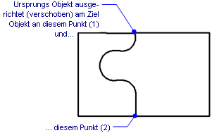

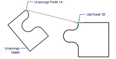

Um Objekte zu verschieben, definieren Sie Punktepaar am Ursprungs- und Zielobjekt.
Beschreibung |
Wählen Sie den ersten Ausrichtepunkt am Ursprungsobjekt, wie z. B. #1a in der oben dargestellten Figur. |
Wählen Sie den ersten Ausrichtepunkt am Zielobjekt, wie z. B. #1b in der dargestellten Figur. |

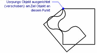

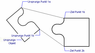

Um Objekte zu verschieben und zu drehen, definieren Sie ein zweites Punktepaar am Ursprungs- und Zielobjekt.
Um 3D-Objekte zu verschieben und zu drehen, bestimmen Sie ein drittes Punktepaar am Ursprungs- und Zielobjekt.
Beschreibung |
Wählen Sie einen Ursprungspunkt für die 3D-Ausrichtung; drücken Sie die Eingabetaste, um 2D-Objekte zu verschieben und zu drehen. |
Wählen Sie einen Passpunkt am Zielobjekt. |
