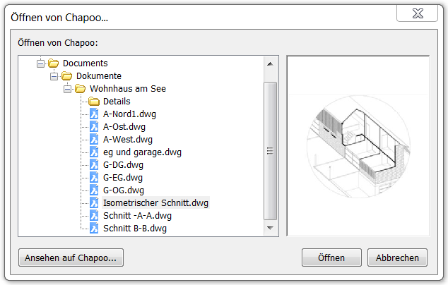

Ein Dialog wird angezeigt:
Beschreibung |
Falls erforderlich werden Sie aufgefordert, die Anmeldung an My.Chapoo.com durchzuführen, und Sie erhalten dann die Anzeige im Chapoo Viewer.

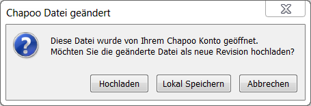

Lädt und öffnet die gewählte Zeichnung aus Chapoo. Es wird eine temporäre Kopie der Zeichnung in den Ordner, der durch die Benutzer Voreinstellung ChapooTempFolder definiert ist, heruntergeladen (z. B. C:\Benutzer\<BenutzerName>\AppData\Local\Temp\). Beim Speichern der Zeichnung wird folgender Dialog angezeigt:
