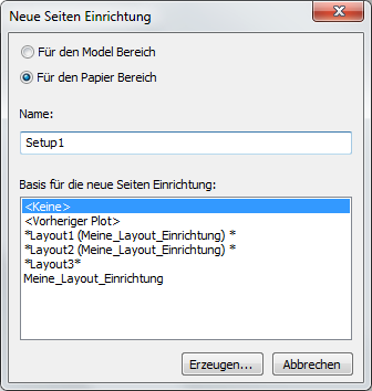

Ein Dialog Zeichnungs Explorer wird angezeigt:
Beim Erstellen einer neuen Seiteneinrichtung müssen Sie zwischen Model Bereich oder Papier Bereich wählen. Geben Sie dann einen Namen für die Seiteneinrichtung ein und klicken Sie auf die Schaltfläche Erzeugen..., um die Seiteneinrichtung zu erstellen.
