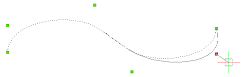

Das Öffnen und Schließen von Splines kann direkt über Griffe bearbeitet werden. Splines können mit Griffen über 2 Methoden bearbeitet werden, entweder mit angepassten Punkte oder über Kontrollpunkte. Wählen Sie entweder Anpassen oder Kontrollpunkte in der Eigenschaft Methode des Splines in der Eigenschaften Leiste. Die Spline-Eigenschaft KP Rahmen steuert ob Kontrollpunkte dargestellt werden oder nicht.
Methode = Anpassen
Methode = Kontrollpunkte; KP Rahmen = Verdeckt
Methode = Kontrollpunkte; KP Rahmen = Angezeigt
  1. Wählen Sie einen Spline aus. Beachten Sie, es gibt einen Griff an jedem Anpassungs-Punkt oder Kontrollpunkt.
  2. Ziehen Sie einen Griff, um den Spline zu strecken.
