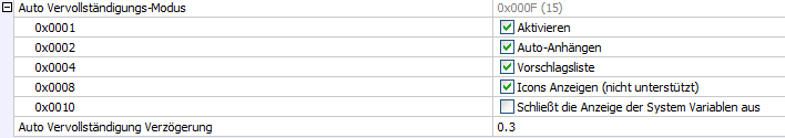

    Wenn die Option Aktivieren der System Variablen AUTOCOMPLETEMODE system gesetzt ist, werden Befehlseingaben automatisch abgeschlossen.
  5. Drücken Sie die Eingabetaste wenn der aktuell vervollständigte Befehl dargestellt wird.
  6. Wählen Sie einen Befehl in das Feld Vorschlag Liste.
Autovervollständigungs Optionen sind:
