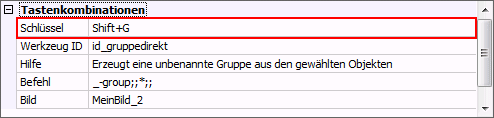

  9. (Optional) Hinzufügen von Kurztasten

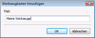

So fügen Sie einer Menü Gruppe einen Werkzeugkasten hinzu
  1. Wählen Sie im Dialogfenster Anpassen eine Menü Gruppe aus.
  2. Machen Sie einen Rechtsklick und wählen Sie im Kontext Menü Werkzeugkasten anhängen aus.
  3. Geben Sie einen Namen für den neuen Werkzeugkasten in das Feld Titel im Dialogfenster Werkzeugkasten hinzufügen ein.
  1. Klicken Sie auf den Knopf OK.
    Der Werkzeugkasten wird nun der Baumstruktur Verfügbare Werkzeuge hinzugefügt.
  2. Klicken Sie auf den Knopf Übernehmen um die Definition zu speichern.

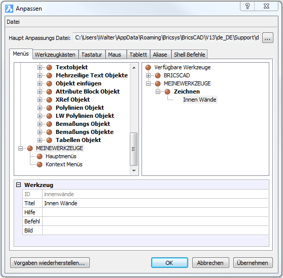

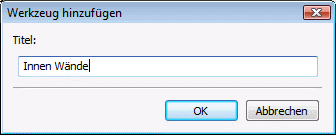

So fügen Sie Werkzeuge einem Werkzeugkasten hinzu
  1. Wählen Sie im Dialogfenster Anpassen in der Baumstruktur Verfügbare Werkzeuge einen Werkzeugkasten aus.
  2. Machen Sie einen Rechtsklick und wählen Sie im Kontext Menü Werkzeug anhängen aus.
  3. Geben Sie einen Namen für das neue Werkzeug in Feld Titel des Dialogfensters Werkzeug hinzufügen ein.
    Das Werkzeug wird dem Werkzeugkasten hinzugefügt.

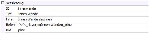

  1. (Optional) Geben Sie eine Zeichenfolge in das Feld Hilfe des Eigenschaftenrasters ein.
  2. Geben Sie einen Befehl oder ein Befehlsmakro in das Feld Befehl des Eigenschaftenrasters ein.
Im oben dargestellten Beispiel enthält das Feld Befehl ein Makro, das den Layer InteriorWalls aktuell setzt und dann den Befehl Polylinie startet.
Wenn der Layer nicht existiert, wird dieser erstellt.
  1. Möchten Sie dem Werkzeug ein Bild zuordnen, fahren Sie mit den Schritten 5 und 6 der Prozedur Erstellen eines neuen Werkzeugs fort.
  1. Klicken Sie auf den Knopf Übernehmen um die Definition für das Werkzeug zu speichern.
ANMERKUNG
  • ^c^c steht für das zweifache Drücken der ESC-Taste, dabei werden alle laufenden Befehle abgebrochen.
  • ein Unterstrich (_) vor einem Befehl gewährleistet, dass das Makro in einer nicht-englisch Version von BricsCAD ausgeführt wird.
  • ein Punkt (.) vor einem Befehl stellt sicher, dass das Makro auch noch, funktioniert, wenn dieser Befehl vorübergehend nicht definiert ist, (siehe die bei den Befehlen) BFLÖSCH und BFRÜCK.
  • ein Minuszeichen (-) vor einem Befehl, startet die Befehlszeilenversion eines Befehls. Auf diese Weise wird verhindert, dass das Dialogfenster des Befehls geöffnet wird.
  • ein Semikolon (;) steht für das Drücken der Eingabetaste
  • bei einem Backslash (\) wird die Benutzereingabe erwartet, z. B. definiere einen Punkt.

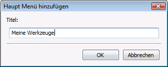

So fügen Sie ein Hauptmenü hinzu
  1. Klicken Sie im Dialogfenster Anpassen auf die Registerkarte Menüs.
  2. Führen Sie einen der folgenden Schritte aus:
  3. Wählen Sie Haupt Menüs in der Untergruppe der Menügruppe aus, Rechtsklick und wählen Sie aus dem Haupt Menü anhängen aus.
  4. Wählen Sie das Kontext Menü Untergruppe aus, führen Sie dann einen Rechtsklick aus und wählen Sie dann Kontext Menü anhängen aus.
Neue Menüs werden immer über dem ausgewählten bestehenden Menü eingefügt oder als oberstes Menü, wenn Sie die Untergruppe Haupt Menüs ausgewählt haben.
  1. Geben Sie einen Namen in das Feld Titel im Dialogfenster Haupt Menü hinzufügen ein.
  1. Klicken Sie auf OK.
  2. (Optional) Wiederholen Sie die Schritte 2 bis 5 um weitere Menüs hinzuzufügen.
  3. Klicken Sie auf den Knopf Übernehmen, um die Definition(en) zu speichern.

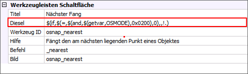

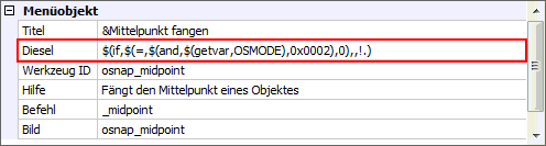

  1. (Optional) Fügen Sie im Feld Diesel einen Diesel-Ausdruck hinzu.

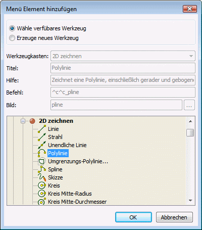

Hinzufügen eines bestehenden Werkzeuges zu einem Menü, einem Werkzeugkasten oder einem Shortcut.
  1. Im Dialogfenster Werkzeug hinzufügen wählen Sie die Option Wähle verfügbares Werkzeug aus.
  1. Erweitern Sie den Werkzeugkasten in der Menü Gruppe von Menü, Werkzeugleisten oder Tastatur, in welchem Sie ein Werkzeug hinzufügen möchten.
  2. Wählen Sie das Werkzeug aus, das Sie hinzufügen möchten.
  1. Führen Sie einen der folgenden Schritte aus:
  2. Machen Sie einen Doppelklick auf das Werkzeug.
  3. Klicken Sie auf den OK Knopf im Dialogfenster Menü Element hinzufügen.
Das Werkzeug ist hinzugefügt.

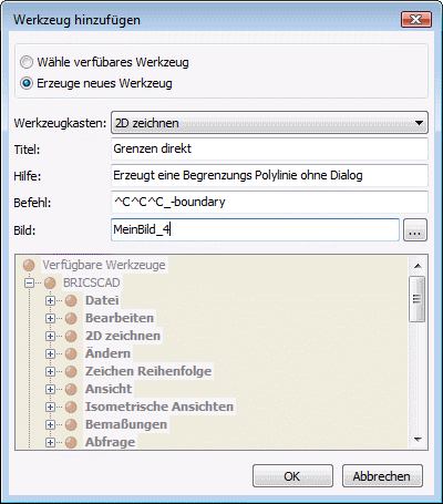

Hinzufügen eines neuen Werkzeuges zu einem Menü, einem Werkzeugkasten oder einem Shortcut.
  1. Wählen Sie im Dialogfenster Werkzeug hinzufügen die Option Erzeuge neues Werkzeug aus.
  1. Wählen Sie einen Werkzeugkasten aus, in welchem Sie ein neues Werkzeug erstellen möchten.
  1. Geben Sie einen Namen in das Feld Titel ein.
  2. Geben Sie eine Zeichenfolge in das Feld Hilfe ein.
  3. Geben Sie einen Befehl oder ein Makro in das Feld Befehl ein.
    Im obenstehenden Beispiel startet der Befehl ^c^c^c_-boundary den Befehl Umgrenzung ohne ein Dialogfenster.

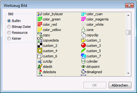

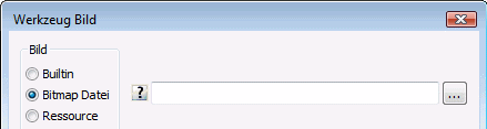

  4. Klicken Sie auf den Knopf Durchsuchen auf der rechten Seite des Feldes Bild.
    Das Dialogfenster Werkzeug Bild öffnet sich.
  5. Führen Sie einen der folgenden Schritte aus:
  6. Wählen Sie Builtin, wählen Sie dann eines der vorgegebenen Bilder und klicken Sie auf den Knopf OK.

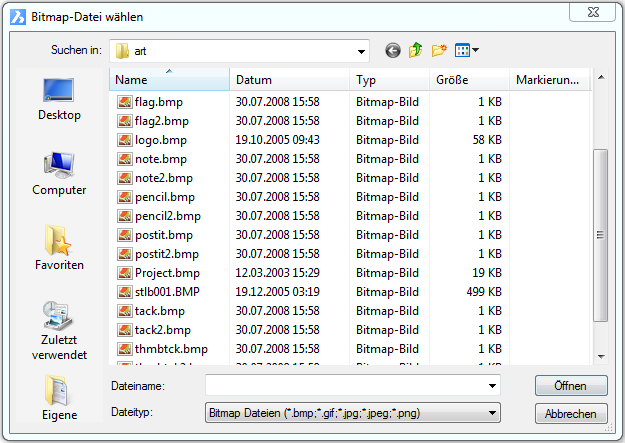

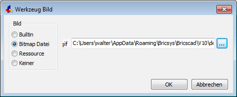

  7. Wählen Sie Bitmap Datei und klicken Sie dann auf den Knopf Durchsuchen.
    x
    Wählen Sie im Dialogfenster Bitmap-Datei wählen ein Bitmap aus und klicken Sie dann auf den Knopf Öffnen.
    Klicken Sie auf den OK Knopf, um Ihre Auswahl zu bestätigen.
    Wenn kein Pfad angegeben ist müssen die Bild-Dateien im Verzeichnis Support des Roamable root Verzeichnisses bestehen.
    Wenn eine Bild-Datei unter Menüs, Werkzeugleisten oder Tastatur, je nachdem wo das Werkzeug verwendet wird, nicht gefunden wird, so wird ein Fragezeichen-Symbol angezeigt.
  8. Klicken Sie auf den OK Knopf im Dialogfenster Menü Element hinzufügen.

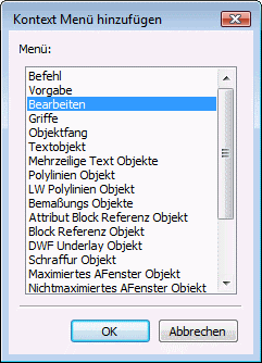

So fügen Sie ein Kontext Menü hinzu
  3. Wählen Sie das Kontext Menü Untergruppe aus, führen Sie dann einen Rechtsklick aus und wählen Sie dann Kontext Menü anhängen aus.
  4. Wählen Sie ein bestehendes Element im Menü aus, machen Sie dann einen Rechtsklick und wählen Sie im Kontext Menü Unter Menü anhängen aus.
Das neue Kontext Menü wird oberhalb des bestehenden Kontext Menüs eingefügt oder als erstes, wenn Sie das Kontext Menü über die Unter Gruppe Kontext Menüs erstellen.
  1. Wählen Sie ein Menü aus der Menü-Liste des Dialogfensters Kontext Menü hinzufügen aus.
  2. (Optional) Wiederholen Sie die Schritte 2 bis 5, um weitere Menüs hinzuzufügen.

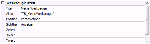

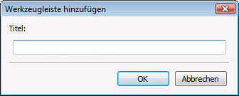

So fügen Sie eine Werkzeugleiste hinzu
  1. Klicken Sie im Dialogfenster Anpassen auf die Registerkarte Werkzeugleisten.
  3. Wählen Sie ein bestehendes Kontext Menü aus, machen Sie dann einen Rechtsklick und wählen Sie im Kontext Menü Werkzeugleiste anhängen aus.
  4. Wählen Sie ein bestehendes Werkzeugleiste in der Menügruppe aus, machen Sie dann einen Rechtsklick und wählen Sie aus dem Kontext Menü Werkzeug einfügen aus.
Die neue Werkzeugleiste wird oberhalb der bestehenden Werkzeugleiste eingefügt oder als erste Werkzeugleiste, wenn Sie die Menü Gruppe gewählt haben.
  1. Geben Sie einen Namen in das Feld Titel des Dialogfensters Werkzeugkasten hinzufügen ein.
  2. (Optional) Wiederholen Sie die Schritte 2 bis 5, um weitere Kontext Menüs hinzuzufügen.
  1. (Optional) Wiederholen Sie die Schritte 2 bis 6 um weitere Werkzeugleisten hinzuzufügen.
  2. Klicken Sie auf den Knopf Übernehmen, um die Definition(en) zu speichern.

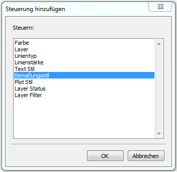

So fügen Sie einer Werkzeugleiste ein Werkzeug hinzu
  2. Wenn die Menü Gruppe zusammengeklappt ist, erweitern Sie diese (z. B. BricsCAD).
  3. Führen Sie einen der folgenden Schritte aus:
  4. Wählen Sie eine Werkzeugleiste aus machen Sie dann einen Rechtsklick, und wählen Sie im Kontext Menü Steuerung anhängen aus.
    Die neue Steuerung wird als erstes Objekt in die Werkzeugleiste eingefügt.
  5. Wählen Sie ein bestehendes Objekt in einer Werkzeugleiste aus, machen Sie dann einen Rechtsklick und wählen Sie im Kontext Menü Steuerung einfügen aus.
    Die neue Steuerung wird oberhalb des gewählten bestehenden Objektes eingefügt.
  2. Machen Sie weiter mit der Prozedur Hinzufügen eines bestehenden Werkzeugs.
  3. Machen Sie weiter mit der Prozedur Hinzufügen eines neuen Werkzeugs.

Die neue Werkzeugleiste wird nur geladen, wenn die Eigenschaft Sichtbar auf Anzeigen eingestellt ist. Öffnen von Werkzeugkästen finden Sie unter Öffnen eines Werkzeugkasten.

So fügen Sie einer Werkzeugleiste eine Steuerung hinzu
  4. Wählen Sie eine Werkzeugleiste aus, machen Sie dann einen Rechtsklick und wählen Sie im Kontext Menü Steuerung anhängen aus.
  1. Wählen Sie eine Steuerung im Dialog Steuerung hinzufügen.
  2. Um die Breite des Steuerelements anzugeben, führen Sie einen der folgenden Schritte aus:
  3. Akzeptieren Sie die Vorgabe Breite.
  4. Geben Sie die Breite in Pixeln in das Feld Breite ein.
ANMERKUNG
Geben Sie Vorgabe oder 0 (Null) in das Feld ein, um wieder den Vorgabe-Wert einzustellen.

  1. Im Eigenschaften Raster der neuen Kurztaste wählen Sie das Feld Schlüssel, dann drücken Sie die Tastenkombination, die der Kurztaste zugeordnet werden soll.
