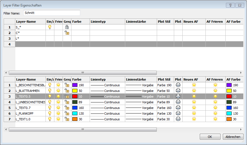

Wenn der Filter gedrückt ist, werden nur Layer angezeigt, die zum Filter Text Feld passen:
Zeigt den aktuellen Layer Filter an. Klicken Sie auf die Pfeil-Schaltfläche, um einen anderen Layer Filter zu wählen. Alle und Alle verwendeten Layer sind integrierte Layerfilter. Wählen Sie Alle, um alle Layer in der Liste zu sehen; wählen Sie Alle verwendeten Layer, um nur "nicht leere Layer" aufzulisten. Wenn die Zeichnung externe Referenzen (Xrefs enthält), werden automatisch Layer Filterdefinitionen für Xref Layer und für jede Xref erstellt. Wählen Sie Zeige XRef Layer im Menü Ansicht, um die Xref-Layer im Detail Bereich anzuzeigen.
Um die Anzeige des Filter Bereich ein- oder auszuschalten, führen Sie eine der folgenden Schritte aus:
Im Filter Bereich:
Erstellen einer neuen Layer Filter Definition:
Klicken Sie auf die Schaltfläche Filter invertieren, um den aktuellen Filter zu invertieren. |

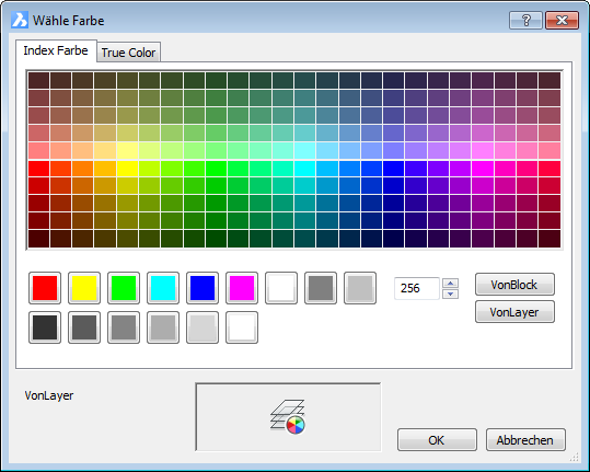

Legt die Farbe des Layer fest. Standard-Farbe ist weiß (schwarz). So ändern Sie die Farbe: 1. Klicken Sie auf ein Farb-Quadrat, um die Dialogbox Wähle Farbe zu öffnen.
2. Wählen Sie eine Farbe und klicken Sie dann auf OK. Sehen Sie auch beim Befehl Farbe nach. |
