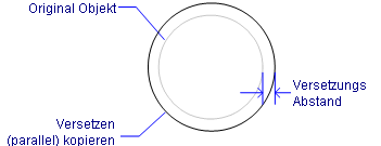

Abstand
Definiert die Entfernung zwischen dem ursprünglichen Objekt und seiner parallelen Kopie.

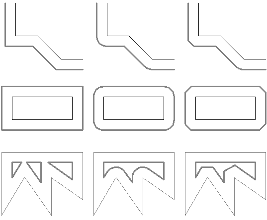

OFFSETGAPTYPE
OFFSETGAPTYPE Einstellungs Variable steuert, wie eventuelle Lücken zwischen den Segmenten behandelt werden, wenn Polylinien versetzt werden.
Links: OFFSETGAPTYPE=0: Polylinien Segmente werden zur nächsten Lücke erweitert
Mitte: OFFSETGAPTYPE=1: Abgerundete Lücken (der Radius der Bogen Segemete ist gleich der Abstand Entfernung)
Rechts: OFFSETGAPTYPE=2: Gefaste Lücken (der senkrechte Abstand zu den Fasen ist gleich der Abstand Entfernung)
