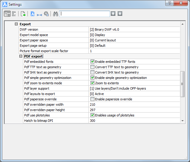

Zeigt den PDF-Export Bereich des Dialoges Einstellungen an:
Wählen Sie die gewünschten Optionen und klicken Sie dann auf das X, um den Dialog zu schließen.

PDF eingebettete Schriftarten
Legt fest, ob TTF-Schriftart-Dateien in die PDF-Datei werden soll:
  • Ja - bettet Schriftarten ein; diese kann gegen das Urheberrecht für einige Schriftarten verstoßen.
  • Nein - Schriftarten werden nicht eingebettet, dies kann dazu führen, dass manche Schriftarten (SHX oder TTF-Dateien), die auf einem anderen System nicht zur Verfügung stehen, nicht angezeigt werden können.
PDF TTF Text als Geometrie
Legt fest, ob TTF (True Type-Fonts) in Geometrie umgewandelt werden sollen:
  • Ja - löst Schriften in Linien und Bögen auf.
  • Nein - Schriften werden nicht aufgelöst.
PDF SHX Text als Geometrie
Legt fest, ob SHX (kompilierte Symbole) in Geometrie umgewandelt werden sollen:
PDF einfach Geometrie Optimierung
Bestimmt, ob die Geometrie zur Verringerung der Dateigröße, vereinfacht werden soll:
  • Ja - optimiert die Geometrie, z. B. mehrerer Segmente werden in eine einzelne Polylinie umgewandelt.
  • Nein - die Geometrie wird nicht optimiert.
PDF zoom an Grenzen Modus
Bestimmt, ob die Zeichnung bis zu den Grenzen gezoomt wird:
  • Ja - zoomt die Zeichnung bis an die Grenzen; dies stellte sicher, dass die komplette Zeichnung auf das Papierformat passt.
  • Nein - es wird nicht bis an die Grenzen gezoomt; dies stellt sicher, dass die Zeichnung so exportiert wird, wie sie dargestellt ist.
PDF Layer Unterstützung
Legt fest, wie Layer exportiert werden:
  • Layer nicht benutzen - alle Layer-Informationen werden entfernt.
  • Verwende Layer / aber nicht ausgeschaltete Layer - schließt augeschaltete Layer aus.
  • Verwende Layer / auch ausgeschaltete Layer - exportiert alle Layer. Sehen Sie auch beim Befehl Layer nach.
PDF Layouts zum Exportieren
Legt fest, welche Layouts exportiert werden:
  • Aktive - exportiert das aktuelle Layout.
  • Alle - exportiert alle Layouts. Jedes Layout wird auf einer separaten Seite in der PDF-Datei geschrieben.
PDF Papiergröße überschreiben
Legt fest, ob die Seitengröße angegeben wird:
  • Ja - verwendet die benutzerdefinierte Seitengröße, die weiter unten definiert wird.
  • Nein - es wird keine bestimmte Seitengröße verwendet.
PDF überschriebene Papierbreite
Legt die Breite der Seite in mm oder Zoll fest.
PDF überschriebene Papierhöhe
Gibt die Höhe der Seite in mm oder Zoll an.
PDF verwendet Plotstile
Verwendet Plotstile beim Exportieren nach PDF.
Schraffur in Bitmap DPI
Steuern die Dots Per Inch (DPI) für Bitmaps beim Exportieren von Solids und Gradienten-Schraffuren ins PDF.
