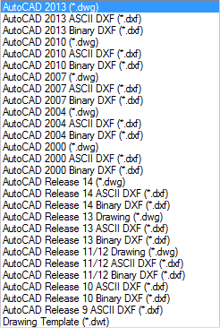

Bestimmt das Format der gespeicherten Datei. Akzeptieren Sie die Voreinstellung (AutoCAD 2007 .dwg) oder wählen Sie aus der Auswahlliste ein anderes Format aus.
Es gibt drei Grundformate:
  • DWG - Zeichnungs Datei.
  • DXF - Austausch Datei (ASCII oder Binär).
  • DWT - Vorlage Datei.
