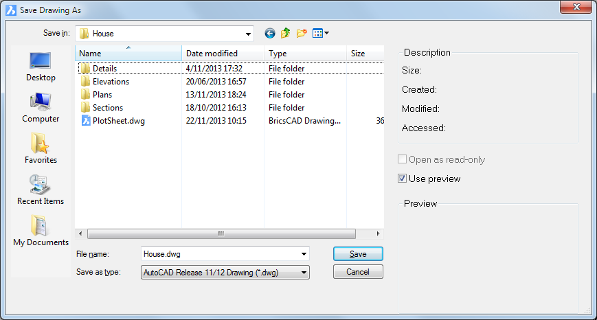

Speichert eine Zeichnung im Format DWG R12 durch ein Dialogfenster.
Zugriff auf den Befehl über
Befehlszeile: speialsr12
: speialsr12
Zeigt das Dialogfenster an, in welchem der Dateityp auf "AutoCAD Release 11/12 Drawing (*.dwg)" Format gesetzt ist:
Geben Sie einen Dateinamen ein und klicken Sie dann auf Speichern.
Um die Zeichnung in einem anderen Format zu speichern, klicken Sie auf die Auswahlliste unter Dateityp.
