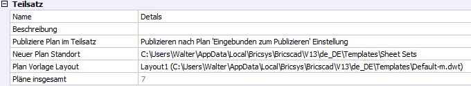

Teilsatz Eigenschaften
  • Name und Beschreibung: Wählen Sie die Felder und geben Sie einen Namen und eine Beschreibung ein.
  • Publiziere Pläne im Teilsatz: Wählen Sie eine Option.
  • Neuer Plan Standort: Klicken Sie auf die Schalfläche Durchsuchen () und geben Sie dann einen Ordner an.
  • Plan Vorlage Layout: Klicken Sie auf die Schalfläche Durchsuchen () und wählen Sie dann eine Vorlagen Zeichnung und ein Layout.
