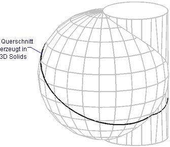

Querschnitt erstellt in der aktuellen Ansichtsebene:
Querschnitt, erzeugt aus einer Region; dieser kann als unabhängiges Objekt bearbeitet werden:

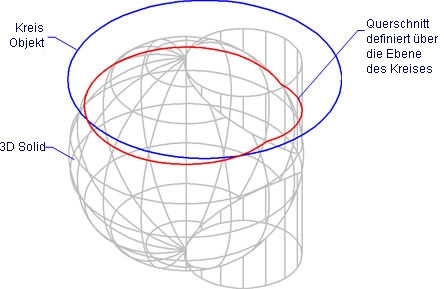

Objekt
Erzeugt den Querschnitt von einem Objekt, das die 3D Volumenkörper schneidet; Sie werden aufgefordert:
Wähle einen Kreis, Ellipse, Bogen, 2D-Spline, oder eine 2D-Polylinie - Wählen Sie ein Objekt aus.
Sie können auch elliptische Bögen verwenden.
Das Objekt definiert die Ebene, über die der Querschnitt erzeugt wird.
