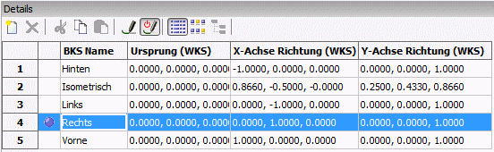

So definieren Sie ein Benutzer-Koordinaten-System
  1. Wählen Sie Zeichnungs Explorer > Koordinatensysteme im Menü Werkzeuge.
    Der Dialog Zeichnungs Explorer - Koordinatensystem wird geöffnet.
  2. Klicken Sie auf die Schaltfläche Neu () im Zeichnungs Explorer Dialog.
    Der Dialog Zeichnungs Explorer wird geschlossen.
    In der Befehlszeile wird angezeigt: Definieren Sie den Ursprung des neuen BKS oder ZAchse/3Punkte/Element/Ansicht/X/Y/Z/<AKtuell>:
    Ein Kontext Menü wird geöffnet:
  1. Drücken sie die 3P, um das BKS über Punkte zu definieren.
    In der Befehlszeile wird angezeigt: Neuer Ursprung <aktueller Ursprung>:
  2. Definieren Sie den Ursprungspunkt für das neue BKS.
    In der Befehlszeile wird angezeigt: Punkt auf positiver X-Achse <altueller Punkt>:
  3. Definieren Sie einen Punkt auf der positiven X-Achse.
    In der Befehlszeile wird angezeigt: Punkt in X-Y-Ebene mit positivem Y-Wert <altueller Punkt>:
  4. Definieren Sie einen Punkt auf der positiven Y-Achse.
    Das BKS ist jetzt definiert.
    Der Dialog Zeichnungs Explorer - Koordinatensystem wird wieder geöffnet.
  5. Klicken Sie in das Feld BKS Name des neu definierten BKS und ersetzen Sie den <NeuesBKS> Vorgabenamen.
  6. Schließen Sie den Dialog Zeichnungs Explorer.

So stellen Sie ein BKS wieder her.
  1. Klicken Sie in die leere Zelle vor dem Namen des BKS, um es aktuell zu machen.
  2. Schließen Sie den Dialog Zeichnungs Explorer.

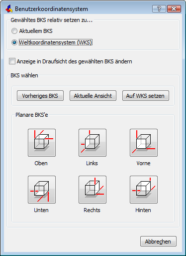

So stellen Sie ein relatives BKS ein
  1. Führen Sie einen der folgenden Schritte aus:
  2. Klicken Sie auf die Schaltfläche BKS... () auf dem Werkzeugkasten Einstellungen.
  3. Wählen Sie BKS... im Menü Einstellungen.
Der Dialog Benutzerkoordinatensystem wird geöffnet.
  1. Wählen Sie eine der folgenden Optionen.
ANMERKUNGEN
  • Wenn die Systemvariable UCSORTHO EIN-geschaltet ist, wird das orthographische BKS automatisch wiederhergestellt, wenn eine orthographische Ansicht mit dem Befehl -Ansicht oder durch eines der Werkzeuge auf dem Werkzeugkasten Ansehen von wiederhergestellt wird.
  • Die Systemvariable UCSVP (BKS Ansichtsfenster) steuert ob das BKS in einem Ansichtsfenster fest ist (UCSVP = EIN) oder sich ändert, um sich am aktuellen Ansichtsfenster auszurichten (UCSVP = AUS). Als Ergebnis werden alle Ansichtsfenster bei denen UCSVP = Aus ist, dem orthographischen BKS des aktuellen Ansichtsfenster angepasst, wenn UCSORTHO = Ein ist.
