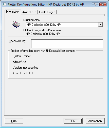

Das Dialogfenster Plotter Konfiguration Editor öffnet sich.
  1. Wählen Sie aus der Liste Drucker Name den Drucker aus, für den Sie eine Plotterkonfiguration (PC3) erzeugen möchten.

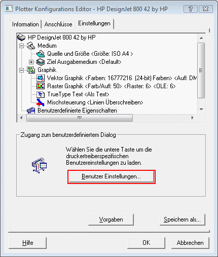

  2. Klicken Sie auf die Registerkarte Einstellungen im Dialogfenster des Plotter Konfiguration Editors.
  3. Klicken Sie auf den Knopf Benutzer Einstellungen....

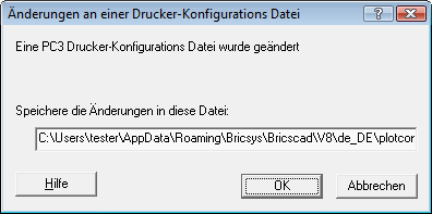

    Das Dialogfenster Änderungen an einer Drucker-Konfigurations Datei öffnet sich.
  6. (Option) Passen Sie den Namen der PC3-Datei an.
    Als Voreinstellung wird <gewählter Drucker>.pc3 verwendet.
  7. Klicken Sie auf OK im Dialogfenster Änderungen an einer Drucker-Konfigurations Datei.
    Die PC3-Datei ist erzeugt.
