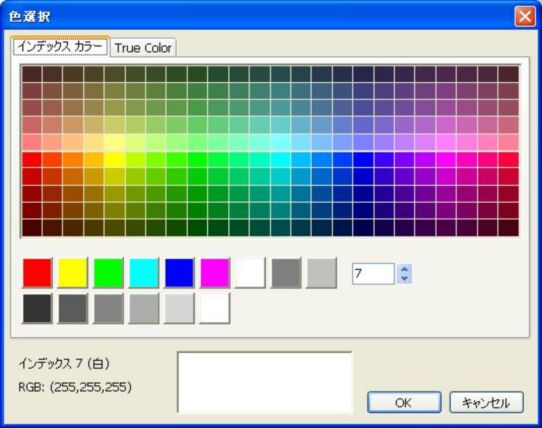

画層の色を指定します。デフォルトの色は白です。(黒) 色を変更する為に 1. 色選択ダイアログボックスを表示するには、色のついた四角をクリックします。
2. 色を選択して、 OK.をクリックします。 詳しくは、Color コマンドを参照してください。 |
