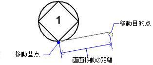

Left/Right/Up/Down/PGLeft/PGRight/PGUp/PGDown/<Pan base poin
パンする置換ポイント: (他の点を指示)
オプション |
説明 |
画面移動の始点を指定します。 |
画面移動の移動先 |
