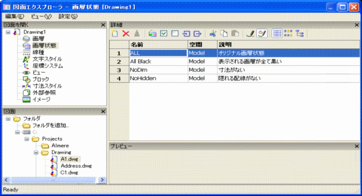

図面エクスプローラ: 画層状態管理(詳細表示)
画層状態管理を開く
  1. メニューの中から設定 を選び、さらに画層状態 を選択します。
  2. (オプション)次のいずれかを実行します:

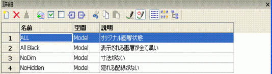

  3. 詳細表示ボタンをクリックします。()。

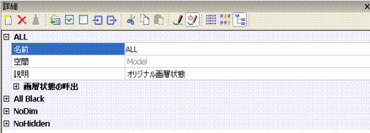

  5. ツリー表示 ボタン()をクリックします。

  2. 新規 ボタンをクリックします。 ().
    新しい画層が作成されます。
  3. デフォルト名の新規画層状態1に画層状態名を入力して新しい名前に置き換えてください。
  4. (オプション)詳細表示 またはツリー表示、を選択した場合、説明 フィールドに記述することができます。
  5. (オプション)ツリー表示 ボタン()を選択して、画層プロパティを呼び出すことができます。
  6. 画層状態の呼出 を展開してください。
  7. (オプション)詳細ツールバーの()ボタンをクリックすると、すべてのプロパティのチェックボックスをオフにします。その後、オンにしたいプロパティを選んでください。
  8. (オプション)詳細ツールバーの()ボタンをクリックすると、すべてのプロパティのチェックボックスをオンにします。
  1. 画層プロパティのチェックボックスにチェックが付いていると選択している状態になります。選択をはずす場合は、再びクリックするとチェックがはずれます。
