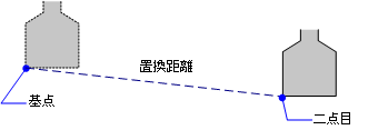

移動距離
距離を指定します;プロンプト:
移動ベクトルを指示<0.0000,0.0000,0.0000> - x,y,z座標を入力、または、点を選択します。
2点目を指示
選択した図形のコピー先を指定します。
図形を水平・垂直にコピーするため、Shiftキーを押します。
図形を3D空間にコピーする場合、x,y,z座標を使用することができます。
ENTER = 移動基点
ベース点の座標から移動距離を指定します。
