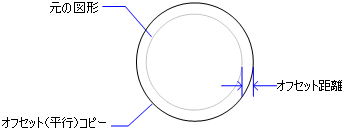

距離
元の図形とそれの平行したコピーの間の距離を指定します。
OFFSETDIST システム変数にオフセット距離を保存します。

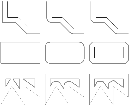

OFFSETGAPTYPE
OFFSETGAPTYPE システム変数は、ポリラインの隙間をどのようにうめるかを設定します。
左: OFFSETGAPTYPE=0: ポリラインは、近い隙間まで広げられます。
中: OFFSETGAPTYPE=1: 塗りつぶされた隙間 (弧部分の半径は、相殺された距離に等しいです)
右: OFFSETGAPTYPE=2: 溝になった隙間 (面までの垂直な距離は、相殺された距離に等しいです)
