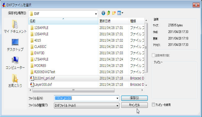

ダイアログボックスを表示します:
ファイル名を入力し、保存.ボタンをクリックします。
