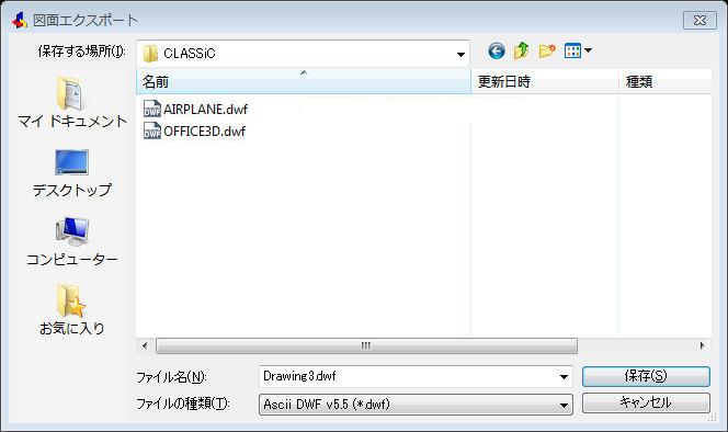

ダイアログボックスを表示します:
ファイル名に名前を入力し、ファイルの種類にDWF形式を選択します:
保存をクリックします。

ファイル名(N)
DWFファイルの名前を付けます。

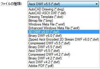

DWFの形式を指定します。
ドロップリストをクリックして、形式を選択します:
  • 3D DWF v6.01 - 3Dデータを保存します。
  • Binary DWF v6.0 - v6バイナリ形式のDWFです。
  • Zipped Ascii Encoded 2D Stream v6.0 - ASCII書式でDWFファイルを作成し、ZIP形式を使用してファイルを圧縮します;PkUnzipかWinZipを使用して、ファイルを解凍します。
  • Compressed DWF v5.5 - v5.5のDWFはバイナリ形式を圧縮しました。
  • Binary DWF v5.5-v5.5バイナリ形式のDWFです。
  • Ascii DWF v5.5 - v5.5ASCII書式にDWFです。
  • Compressed DWF v4.2 - v4.2のDWFはバイナリ形式を圧縮します。
  • Binary DWF v4.2 - v4.2バイナリ形式のDWFです。
  • Ascii DWF v4.2 - v4.2ASCII書式にDWFです。
