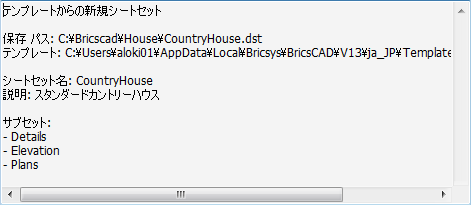

新規シートセット定義のプレビューが表示されます。
終了ボタンを押して、新規シートセットファイルを作成します。

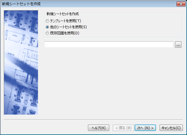

別のシートセットを使用します。
既存のシートセットの設定を使用して新規シートセットを作成します。
閲覧ボタンをクリックして( )、*.dstファイルを選択します。
シートセットファイルを保存フィールドで名前を入力して、ブラウズボタン( )をクリックします。
フォルダーを選択して、保存ボタンをクリックします。
(オプション) 説明フィールドで説明を入力します。
次へのボタンをクリックします。

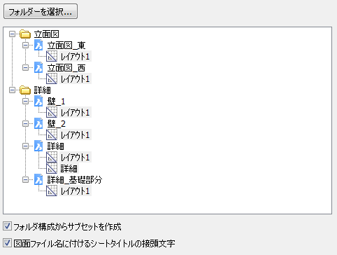

新規シートセットに含めたい図面と図面サブフォルダーを持つフォルダーを選択します。
選択されたフォルダーとそのサブフォルダーの全てのレイアウトは選択されています。
サブセット作成とタイトルプレフィックスオプションを設定します。
