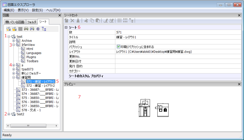

シートセットを管理します。図面エクスプローラー - シートダイアログを開きます。
コマンドバー:  シートセット
メニュバー:  ツール | シートセット...
ツールバー:  標準 |
: シートセット
ダイアログボックスを表示します:
  1. シートセット (展開)
  2. シートセット (折り畳み)
  3. シートサブセット(展開)
  4. シートサブセット(折りたたみ)
  5. シート
  6. 現在選択されているのプロパティと変数シートセットサブセットまたは シート
  7. 現在選択されているシートのプレビュー

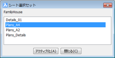

選択セット
シート選択セットダイアログを開きます:
  • 選択セットを選択し、アクティブ化ボタンを押して選択を復元します。
  • 選択セットを右クリックしてコンテキストメニューを表示します。

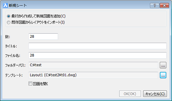

新規シートダイアログが表示します:
  • 最初から作成して新規図面を追加オプション,現在のシートセットまたはサブセットのシートリストのために新しい図面を作成し図面のレイアウトを追加します。
    : 自動的に計算された数値をそのまま使用するか、新しい数値を入力します。
    タイトル
    : タイトルフィールドに名前を入力します。
    ファイル名
    : 自動的に生成された名前をそのまま使用 (<数>+<タイトル>) または新しい名前を入力します。
    フォルダーパス
    : カレントのパスを適用またはパスを定義するために 参照ボタン () を押します。
    テンプレート
    : カレントのテンプレートを適用または図面に定義するテンプレートを選択するために   参照 ボタン () を押します。
    図面を開く
    :チェックした場合、OK ボタンをクリックしたときに新しく作成された図面が開きます。

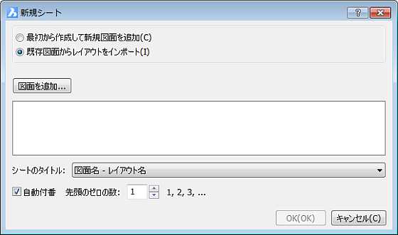

  • 既存図面からレイアウトをインポート 作成
    新規シート ダイアログが変更:

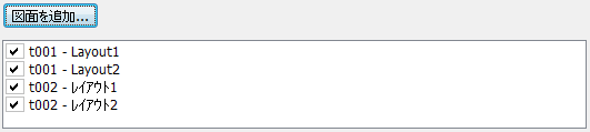

    図面を追加... ボタンをクリックし図面を選択ダイアログからレイアウトをインポートしたい 図面を選択します。
    選択した図面のレイアウトが一覧表示されます:
    シートをインポートしたくないレイアウトはチェックを外します。
    シートのタイトル リストボタンからオプションを選択します。オプション: 図面名, 図面名 - レイアウト名レイアウト名.
    新しいシートを自動付番??するかしないかを選択してください。
    新規シートを作成するためにOKボタンをクリックします。

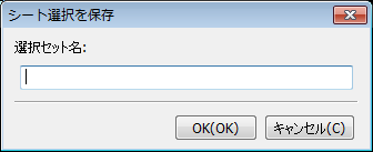

シート選択を保存...を選択し、現在選択されているシートを保存します。
ダイアログボックス表示:
シート選択の名前を入力し、OKボタンをクリックします。

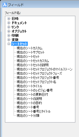

シートセットプロパティ、サブセットプロパティ、シートプロパティはフィールドで使用できます。Fieldコマンドをご参照下さい。

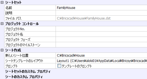

シートセットプロパティ
  • フィールドを選択し、プロパティを定義します。
  • 新しいシート位置: フォルダを指定し参照ボタン () をクリックします。
  • シートのテンプレートとレイアウト: 参照ボタン ()を押して図面のテンプレートとレイアウトを選択します。
  • プロンプト: 一から新規シートを作成する時、テンプレート図面についてプロンプトするかどうか選択します。

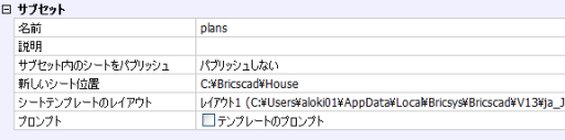

サブセットプロパティ
  • 名前説明: フィールドを選択し名前と説明を入力します。
  • サブセット内のシートをパブリッシュ: オプションを選択します。
  • 新しいシート位置: フォルダを指定し参照ぼたん () をクリックします。

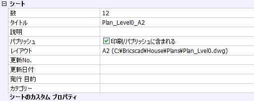

シートプロパティ
  • タイトル説明更新No.更新日付発行目的カテゴリー: フィールドを選択し、プロパティを定義します。
    タイトルフィールドは必須で、その他はオプションです。
  • パブリッシュ: シートセット、もしくはサブセットがパブリッシュ/印刷される時、シートを含むかどうか選択します。

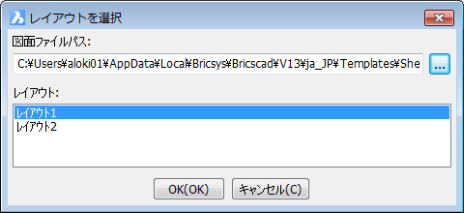

  • レイアウト: 参照ボタン ()を押して、定義する図面と/またはレイアウトを指定します。

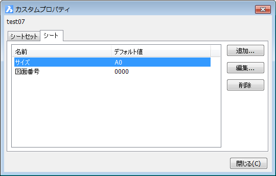

カスタムプロパティ
シートツリーのシートセットの名前を右クリックし、コンテキストメニューのカスタムプロパティ... を選択します。
カスタムプロパティダイアログが開きます。カスタムシートセットとシートのプロパティを追加することができます:
  • カスタムシートセットプロパティの管理のためにシートセットタブをクリックします
  • カスタムシートセットプロパティの管理のためにシートタブをクリックします。

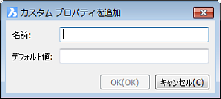

  • カスタムプロパティを追加するために追加ボタンをクリックします。
    カスタムプロパティを追加ダイアログが表示します:

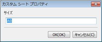

  • カスタムプロパティを選択し、カスタムプロパティの値を編集するために編集ボタンをクリックします。
    カスタムシートプロパティまたは カスタムシートセットプロパティダイアログが表示します。
  • カスタムプロパティを選択し、選択したカスタムプロパティを削除するために 削除 ボタンをクリックします。
