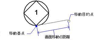

画面移動の始点
画面移動の始点を指定します。
パンする置換ポイント
画面移動の移動先
