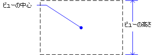

指定した点を中心にズームします。;コマンドプロンプト: ビューの中心 - 1点を指定するか、X,Y 座標を入力します。 倍率(nX/nXP)または 高さ - ズーム倍率またはビューの高さを入力します。 高さの値は、現在ビューに対してズーム倍率を定義します。

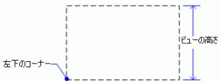

左下の角を指定して拡大/縮小します。;コマンドプロンプト:
Zoom、Pan、またはViewコマンドで設定されるか否かに関係なく、前のビューを表示します。 左下の角 - 1点を指定するか、X,Y 座標を入力します。 倍率(nX/nXP)または 高さ - ズーム倍率またはビューの高さを入力します。 高さの値は、現在ビューに対してズーム倍率を定義します。
