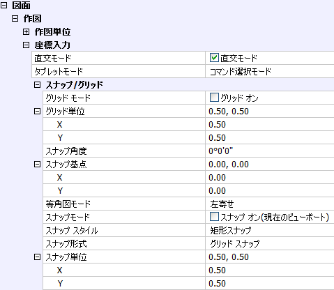

設定 |
設定ダイアログボックスのスナップ/グリッド部分を開きます。
スナップ角度 |
現在UCSでスナップの角度を設定します。 グリッド表示と直交モードの角度も影響します。 |
スナップ基点 |
スナップ回転としてx,y座標を指定します。 グリッド表示と直交モードの角度も影響します。 |
等角図モード |
等角図モードのドロップリストをクリックし、設定を1つ選択します。
等角図スナップにするには、スナップスタイルで設定します。 |
スナップモード |
スナップモードを切り替えます。
スナップスタイル |
スナップスタイルのドロップリストをクリックして設定します。
スナップ形式 |
スナップ形式のドロップリストをクリックして設定します。
スナップ単位 |
スナップインクリメント距離を指定します。
Z方向のスナップはありません。. |
