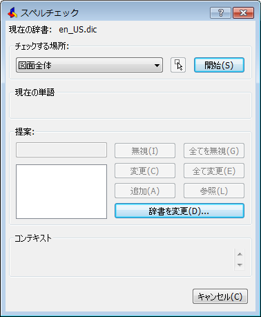

: spell
ダイアログボックスを表示します:
開始ボタンをクリックします。
オプション
説明
チェックする場所
テキストをチェックします。
  • 図面全体 - 図面にフリーズ画層で全てテキストをチェックします。
  • 図形を選択 - 図形を選択 ボタンで選択したテキストの範囲をチェックします。
図形を選択
チェックするテキストを選択します。コマンドプロンプト:
図形を選択 - 1つまたは複数のテキストを選択し、Enter を押してダイアログボックスに戻ります。
開始(S)
スペルチェックを始めます。
提案
スペルチェックした言葉に提案される置き換え用の言葉をリスト表示します。
1つを選択して変更 または すべて変更をクリックします。
無視(I)
現在の語句をスキップします。
すべてを無視
現在の語句と同じ語句をすべてスキップします。
変更(C)
現在の語句を提案リストから選択した言葉に置き換えます。
すべてを変更
選択した全ての言葉で現在の語句を置き換えます。
追加(A)
現在の語句を単語リストに追加します。
調査(L)
言葉のすべてを提案リストから選ばれるものに変更します。
辞書を変更(D)
スペルチェックとして使用した辞書を変更します;辞書を変更 ダイアログボックスを表示されます。

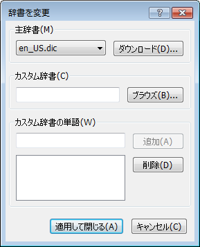

辞書を変更
説明
メイン辞書(M)
スペルチェックに使用する辞書を指定します。辞書を変更するには
  1. ドロップリストをクリックします。
  2. 他の辞書を選択します。
ダウンロード(D)
OpenOffice.org Wiki.から副辞書にアクセスします。ウェブブラウザから wiki.services.openoffice.org/wiki/Dictionariesを開きます。
カスタム辞書(C)
カスタム辞書名を指定します。カスタム辞書医学的、機械的など科学の専門語に使用されます。
参照(B)
CUSカスタム辞書ファイルを選択します。カスタム辞書の選択ダイアログボックスを開きます
  1. CUSファイルを選びます。
  2. 開くボタンをクリックします。
カスタム辞書の語可
カスタム辞書に格納されている単語を入力します。
追加(A)
カスタム辞書に単語を追加します。スペルチェックダイアログボックスの、追加ボタンをにクリックしても、言葉を追加することができます。
削除(D)
カスタム辞書から単語を削除します。
