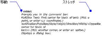

グリップ編集
テキストブロックは、グリップを利用して、直接編集することが出来ます。
  1. マルチテキストを選択すると、2つのグリップが選択されます。
  2. グリップを選択して、以下のような編集が行えます。
