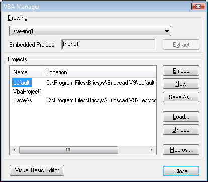

ダイアログボックスを表示します:
オプションを選択して、Close をクリックします。
オプション |
説明 |
現在開かれている図面名をリストアップします。
埋め込まれたプロジェクトが、もしあれば Embedded Project ボックスにリスト表示されるので、ドロップリストから図面名を選んでください。 |
もし埋め込まれたプロジェクトがあればプロジェクト名をリスト表示します。 |
Projects |
ロードされているプロジェクト名をリストアップします。 |
DVBファイルのドライブとフォルダ名を列挙します。 |

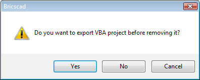

カレント図面からプロジェクトを削除します。 ダイアログボックスを表示します。
カレント図面にプロジェクトを埋め込みます。プロジェクトが新しいもので、まだ保存されていなければ、このオプションは「名前を付けて保存」ダイアログボックスを表示します。 各図面は1つの埋め込まれたプロジェクトだけを含むことができます; 1つのプロジェクトが埋められたあと、Embed ボタンが利用できなくなります。埋め込まれたプロジェクトを変えるために、現在のプロジェクトを削除するに、抽出 オプションを使用します。 |
名前を変えて、DVBプロジェクトファイルを保存するために、名前を付けて保存オプションを使用します。 |
他の名前で選択したプロジェクトを別名保存するために、「名前を付けて保存」ダイアログボックスを表示します。
DVBプロジェクトファイルをロードします。 「プロジェクトを開く」ダイアログボックスを示します。
詳しくは、VbaLoad コマンドを参照してください。 |
警告なしで選択されたプロジェクトをロード解除します。 |
