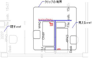

外部参照の隠れた部分は、実例となる目的だけのためにグレーで表示されます;クリッピングがオンにされると、通常見られません。

新規境界を作成します。プロンプト: 境界線が存在しない場合、プロンプト: [ポリライン(S)/多角形(P)/矩形(R)] - S・P・Rの何れかを入力します。 境界線が存在する場合、プロンプト: 古い境界を削除しますか? [はい/いいえ] - YまたはNを入力します。 このオプションは、既存のクリッピング境界を新しいものと替えます;プロンプト: 古い境界が削除された後、コマンドが続くだけです。(新しい境界を作成してください。)No と入力した場合、クリップコマンドをキャンセルします。 |
既存のポリラインを選択します。 スプラインポリライン、長方形、ドーナツ、と多角形を選択することができます。 ポリラインは閉じられる必要はありませんが、それ自体を越えることができません。 |
クリップする複数の側の境界を作成します;プロンプト: 最初の位置を指定 - 図面に点を選択するか、x,y座標を指定します。 次の点を指定、または、[取消(U)] - 図面に他の点を選択するか、x,y座標を指定します。 次の点を指定、または、[取消(U)] - 複数の点を選択するか、Enterキーを押して多角形を終了します。 |
矩形クリッピング境界を作成します;プロンプト: 最初のコーナーを指定-図面に点を選択するかx,y座標を指定します。 もう一方コーナーを指定 -図面に他の点を選択するかx,y座標を指定します。 |
