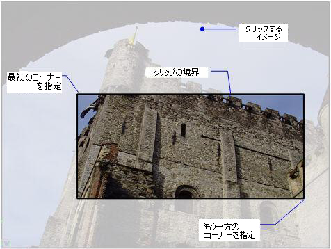

イメージを選択: イメージクリップオプションを入力 [オン(ON)/オフ(OFF)/削除(D)/新規(N)] <新規>: (オプションを入力、または、Enterを押して、新規にクリップ境界を作成します。)
イメージクリップタイプを指定 [多角形(P)/矩形(R)] <矩形>: (P またはRを入力します.)
最初のコーナーを指定 (矩形のクリップの1つ目のコーナーを選択します)
もう一方のコーナーを指定: (矩形の2つ目のコーナーを選択します。)

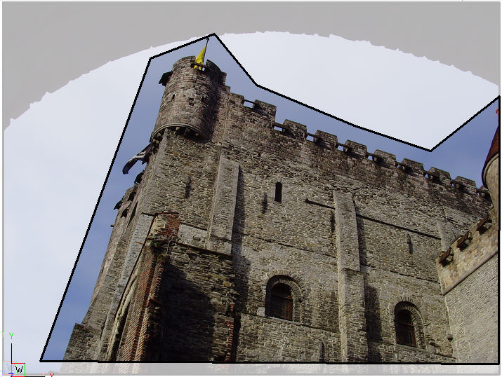

この図はクリップされた部分を表示しており、例として示すため薄くしてあります; BricsCADでは、クリップされた部分は本来見えません。

矩形(R)
矩形のクリッピング境界を作成します;プロンプト:
最初のコーナーを指定 - クリッピング矩形の最初のコーナーを指定します.
もう一方のコーナーを指定 - クリッピング多角形の他のコーナーを指定します。
多角形(P)
多角形の境界の複数の面を作成します;プロンプト
1点目を指示 - クリッピング境界の始点を指定します。
次の点 - 次の点を指定します; 点を取る時、BricsCADは境界のプレビューを表示します。
取消(U) - 次の点を指定するか、最後の操作を取り消します;Enterを押すまでこのプロンプトを繰り返しします。

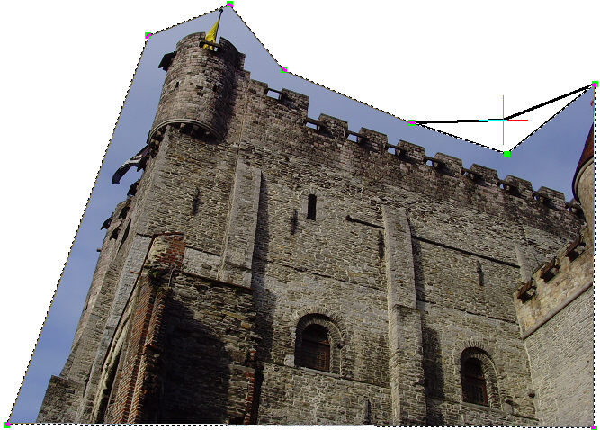

グリップ編集
グリップを選択して、クリップイメージを直接編集することができます:
  1. イメージフレームを選択します。グリップが表示されます。
  2. グリップを選択して、クリッピング境界のパスを変更するフレームをストレッチするようにドラッグします。
