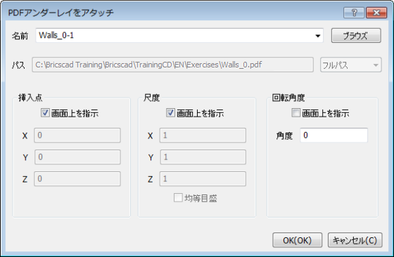

PDFアンダーレイファイルを選択ダイアログが表示します。
  1. ファイルを選択し、PDFアンダーレイファイルを選択ダイアログの開くボタンをクリックまたはファイルをダブルクリックします。
    PDFアンダーレイをアタッチダイアログが開きます。
  1. 複数ページのPDFの場合には、名前フィールドで下の矢をクリックしてください、そして、あなたが載せたいPDFのページをロードしてください。
  2. パス ボタンをクリックし、どれかを選択してください。:
  3. フルパス: 図面がロードされるとき、フルパス画検索されます。そこでオーバレイが見つからない場合、図面の親フォルダが検索されます。そこでもオーバレイファイルが見つからない場合、”なくなったか無効な参照”はPDFオーバレイの挿入位置を表示します。
  4. 関連パス: 図面がロードされるとき、相対パスは、図面の親フォルダに間して検索します。そこでオーバレイが見つからない場合、図面の親フォルダを検索します。そこでもオーバレイファイルが見つからない場合、"なくなったか無効な参照"はPDFオーバレイの挿入位置で表示します。
  5. パス無し: 図面がロードされるとき、図面の親フォルダだけ検索します。オーバレイファイルが見つからない場合、"なくなったか無効な参照"はPDFオーバレイの挿入位置で表示します。
  1. スクリーン上で挿入点尺度回転角度を指定するかどうか選んでください。
  2. OKボタンをクリックします。
    PDFアンダーレイをアタッチダイアログが閉じます。
  3. 前のステップで選択した挿入オプションに従い、挿入点尺度回転角度を指定するよう促されます。

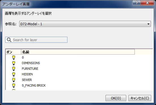

PDFアンダーレイの画層の表示を設定します。
  1. コマンドバーにPDFlayers と入力し、Enterを押します。
    コマンドバー: PDFアンダーレイを選択
  2. PDFアンダーレイの枠をクリックします。
    選択したPDFの枠がハイライトされます。
    アンダーレイ画層ダイアログが開きます。
オンカラムのアイコンは、画層のオン()またはオフ()の現在の状態を表示します。
  1. オンOnカラムのアイコンをクリックして画層の表示を切り替えます。

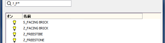

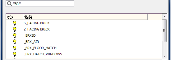

  2. (オプション)Search for layerフィールドをクリックして探す画層名を入力してください。
    使用ワイルドカードキャラクター(?または*) リストで画層の数を制限します:
画層名に 'BR'を含む画層だけを検索
2回目に3つ目のキャラクターが'_F'の画層だけを検索
