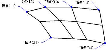

M方向の頂点数
M方向(主軸の方向)に沿った頂点の数を指定します。
2から256までの数値を入力します。
1つ面は2x2頂点から作成されます。
N方向の頂点数
N方向(2番目の方向)に沿った頂点の数を指定します。
2から256までの数値を入力します。
頂点の位置(n, n)
頂点の位置を指定します。
点を選択するか x,y,z座標を入力します。
