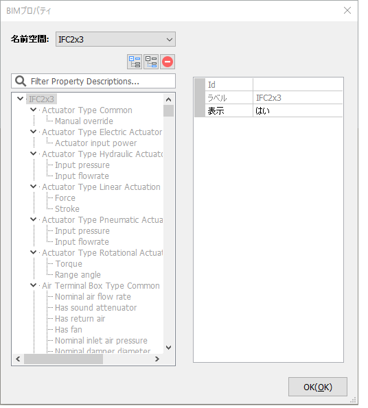

2つの名前空間を使用できます。
IFC2x3: IFC プロパティは読み取り専用です。
  • Id: このフィールドは空欄です。編集することはできません。
  • ラベル: このフィールドを編集することはできません。
  • 表示: IFC2x3 プロパティをプロパティパネルに表示するかどうか定義します。

IFC2x3 名前空間
IFC2x3 プロパティを編集することはできません。ただし、さまざまなプロパティセットの表示/非表示をコントロールすることは可能です。
IFC プロパティセットの表示/非表示をコントロールするには:
  • IFC2x3 名前空間を選択します。
  • プロパティセットを選択します。
  • プロパティセットの表示プロパティを はい に設定します。

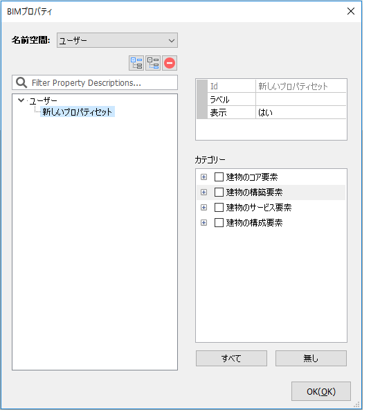

プロパティセットを追加
現在の名前空間でプロパティセットを追加することができます。
このボタンをクリックして、新しいプロパティセットを追加します。
以下を実行します:
  • Id 欄に名前を入力します。
  • ラベル欄に名前を入力します。
    ラベル名がプロパティツリーに表示されます。ラベル欄が空白の場合、Id 名が表示されます。
  • Per Instance プロパティを設定します(未実装)。
  • 表示プロパティを設定します。
    プロパティセット内のプロパティをプロパティパネルに表示するかどうか定義します。

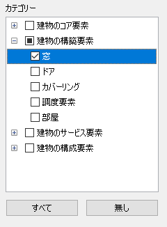

  • プロパティセットを適用する建物要素を選択します。この方法で分類されるすべての要素に自動的にプロパティが割り付けられます。
    選択可能なカテゴリーと建物要素は、BimClassify コマンドのものと同じです。
  • カテゴリーを展開して、建物要素にチェックマークを入れます。
  • 1つのカテゴリーのすべての建物要素を選択するには、カテゴリーのチェックボックスをクリックして選択します。
  • すべてのカテゴリーのすべての建物要素を選択するには、すべて ボタンをクリックします。
  • すべてのカテゴリーのすべての建物要素を未選択にするには、無し ボタンをクリックします。

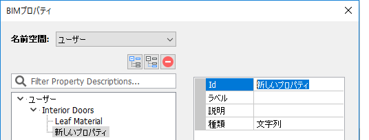

選択プロパティセットへプロパティを追加
現在選択しているプロパティセットへプロパティを追加することができます。
プロパティツリーでプロパティセットを選択してから、このボタンをクリックして新しいプロパティを追加します。
以下を実行します:
  • Id 欄に名前を入力します。
  • ラベル欄に名前を入力します。
  • (オプション) 説明欄に説明を入力します。
  • プロパティを種類を選択します。選択可能なオプション: ブーリアン整数実数文字列
