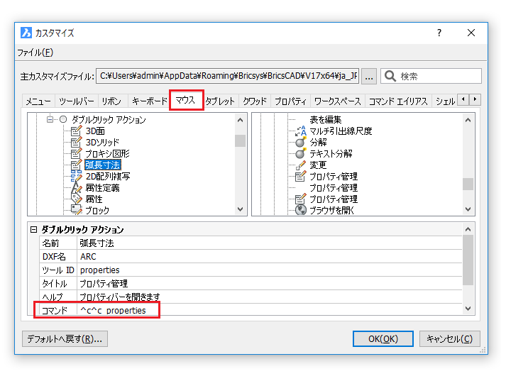

プロパティパネル
コマンド入力: PROPERTIES
プロパティ パネルでは以下のことができます:

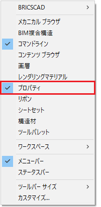

プロパティパネルを開く
次のいずれかを実行します:

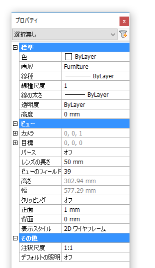

プロパティバー - 何も選択されていない状態
現在の図形プロパティ、
現在の高度、表示プロパティおよび
異尺度を表示

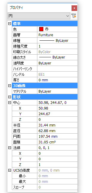

単一図形のプロパティ編集
  1. 図形を選択します。
    図形のプロパティが表示されます。.
    円のプロパティ
  2. 変更したいプロパティを選択します。
    選択したプロパティの設定フィールドがアクティブになります。
  3. 選択したプロパティの設定フィールドに新しい値を入力、または一覧から値を選択します。
    Enterを押します、または他のプロパティを選択します。図形が更新されます。
  4. (オプション)ステップ2と3を繰り返すことで他のプロパティを変更できます。
  5. Escキーを押すと終了します。

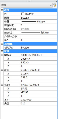

線の始点、終点の編集
  1. 線分を選択します。
  2. プロパティバー形状で、以下を行います。
  3. X-, Y- か Z- フィールドを選択し、値を入力します。
  4. 始点終点 を選択します。
    編集中のポイントはXマークで示されます。
  1. Escキーを押すと終了します。

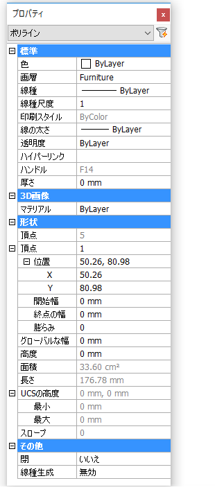

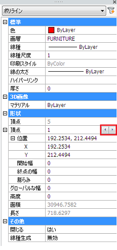

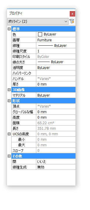

ポリラインの値の編集
  1. ポリラインを選択します。
  2. プロパティバー形状で、頂点を選択します。
  3. 次へ/前への矢印ボタンをクリックし、頂点を選択します。
    Xマークは編集中の頂点を示します。
  4. 次のいずれかを実行します:
  5. X-かY-フィールドを選択し、値を入力します。
  6. 頂点で、位置を選択し、 点をピックボタン()をクリックして図面上で点を指定します。
  1. Escキーを押すと終了します。
選択した複数図形の共通プロパティの編集
  1. 図形を選択します。.
    共有プロパティはプロパティバーに表示されます。
  3. 選択したプロパティの設定フィールドに新しい値を入力するか、リストボックスから設定を選択し、 Enter キーを押すか、または別のプロパティを選択します。
    選択されたすべての図形が同時に更新されます。
  5. Escape キーを押すと終了します。
注意
  • *Varies*:各図形でプロパティの設定が違う場合の表示です。
    *Varies*表示を変更すると、選択した全ての図形が同じ設定になります。
  • ステップ3でプロパティ(例:色、画層などの標準のプロパティ)を一覧から選択した場合はすぐに反映されます。
