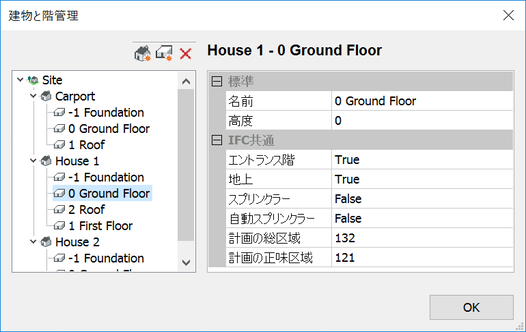

「建物と階管理」を開きます。このエクスプローラを使い、敷地、建物、階を作成および編集することができます。
コマンドバー:  bimspatiallocations
メニューバー:  BIM | 空間的位置
ツールバー:  BIM |
ダイアログボックスを表示:
閉じる (X) ボタンまたは [OK] ボタンをクリックしてダイアログボックスを閉じます。

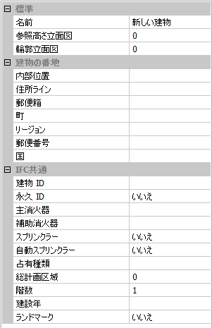

新しい建物
新しい建物をモデルに追加します。
プロパティグリッドに入力:

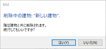

警告ボックスが表示されます。
選択した項目を削除する場合は、[はい] ボタンをクリックします。
