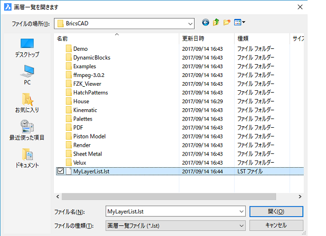

ダイアログボックスを表示:
画層リストファイル(*.lst)を選択して、開くをクリックします。
