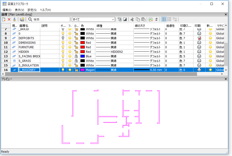

Layer [画層設定]
図面エクスプローラの画層設定で、画層を作成したり、その画層のプロパティを変更や削除を行ないます。
コマンド入力 :  layer
エイリアス :  la, ddlmodes, explayers
メニューバー: 設定 | 画層管理ツール | 図面エクスプローラー | 画層管理
ツールバー:  プロパティ | 画層管理 |
ステータスバー:  画層 フィールド ( 0 )
: layer
図面エクスプローラの画層設定を表示します。:
画層を作成するか、プロパティを変更し、Xをクリックします。
F1キーを押して、ヘルプにアクセスします

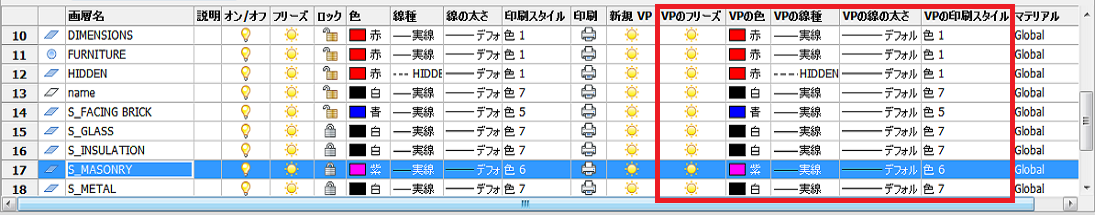

ビューポートの画層プロパティ
図面エクスプローラ - 画層設定 ダイアログをペーパー空間で開いた場合、追加項目が表示されます。: 新規 VPVPのフリーズVPの色VPの線種VPの線の太さVPの印刷スタイル (VPはビューポートの略です。) これらはデフォルトではモデル空間の設定と一致します。 VP画層プロパティはレイアウトごと、ペーパー空間のビューポートごとに設定できます。
もしSHOWLAYERUSAGEがオンならば画層使用アイコンは現在のレイアウトの為のビューポート 設定で、ペーパー空間ビューポートはモデル空間設定は違ったものです。
VP画層を作成またはプロパティ変更し、Xをクリックします。
F1を押してヘルプを表示します。
VP画層プロパティの上書きを削除する:
  1. 画層を選択し、右クリックでコンテキストメニューのビューポートの上書きを削除をクリックします。
  2. オプション:
  3. 選択された画層から
  4. 全ての画層から

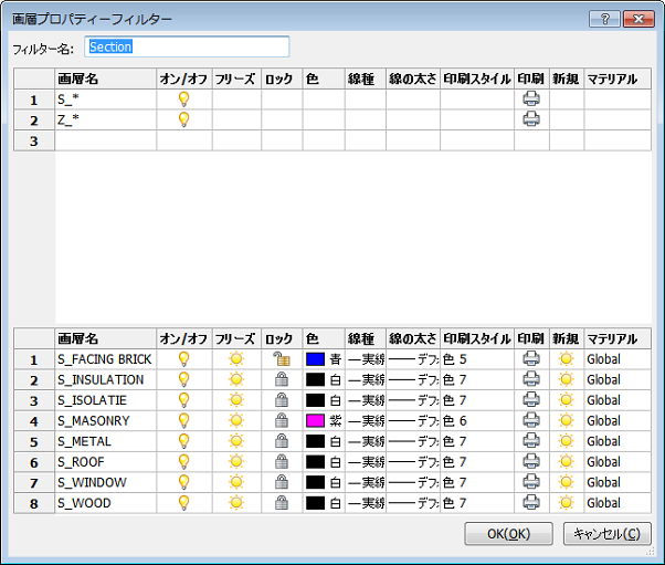

新しい画層フィルター定義を作成するには:
  1. フィルターパネルツールバーの新規ボタン () をクリックします。
    画層プロパティーフィルター ダイアログボックスが表示されます。
  2. フィルター名フィールドに検索文字列を入力します。
    下記のワイルドカード表に示すワイルドカード文字を使用できます。
  3. (オプション) 画層名フィールドに検索文字列を入力します(フィルター文字をご参照ください)。
  4. (オプション) プロパティ列をクリックして、このプロパティのフィルター基準を設定します。
    複数のプロパティに基準を適用できます。
  5. (オプション)画層フィルター定義の新しい行ごとに手順 3 と 4 を繰り返します。
  6. OK ボタンをクリックして画層フィルターを保存します。

現在
現在の画層を指定します。現在の画層に指定できる画層は一度に1つだけです。
SHOWLAYERUSAGE システム変数がオンの場合、以下のアイコンが使用中の画層列に表示されます。
  • 現在の画層
  • 使用されている画層
  • 空の画層
ペーパー空間レイアウトまたはペーパー空間のビューポート(浮動ビューポートのあるモデル空間)では、以下のアイコンによってVP上書きがあることが示されます。
  • VP上書きが存在し、画層はカレントです。
  • VP上書きが存在し、画層は空ではありません。
  • VP上書きが存在し、画層は空です。
表示メニュー使用中の画層を選択または未選択にして、SHOWLAYERUSAGE システム変数のオン/オフを切り替えます。
画層名
画層の名前を指定します。
  • 列内をクリックして文字を入力すると、その文字で始まる最初の画層に移動します。
  • 名前を変更するには:
  1. Click the name twice, slowly.
  2. Enter the new layer name.
(オプション) 画層の内容を記述します。フィールドをクリックして、説明を入力します。
オン/オフ
選択した画層のオンとオフを切り替えます。
オン - 通常の状態を設定します。
オフ - 図形を非表示にします。ただし、図形は範囲計算に含まれます。
ステータスを変更するには、電球アイコンをクリックします。
フリーズ
選択した画層のフリーズとフリーズ解除を切り替えます。
フリーズ解除 - 通常の状態を設定します。
フリーズ - 図形を非表示にします。図形は範囲計算に含まれず、WBlock等のコマンドを実行してもエクスポートされません。
ステータスを切り替えるには、アイコンをクリックします。
ロック
選択した画層のロックとロック解除を切り替えます。
ロック解除 - 通常の状態を設定します。
ロック - 図形が変更されないようにします。図形は表示されたままとなります。

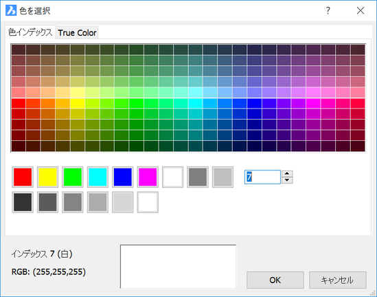

画層の色を指定します。デフォルトの色は白(黒)です。
色を変更するには:
1. 色を表す四角をクリックして、[色を選択] ダイアログボックスを表示します。
2. 色を選択して、OKをクリックします。
Color コマンドをご参照ください。

ワイルドカード文字
画層フィルターの名前は フィルター文字 フィールドと フィルター定義 でワイルドカード文字を使用することができます。
文字
名前
ASCII
コード*
結果
ポンド
35
数字と一致。
##は、すべての2桁の数字と一致: 12 や 34 は一致するが、 5 や 123は一致しない
at
64
アルファベットと一致。
@@@@@ は、すべての5文字の画層名と一致
ピリオド
46
英数字以外の文字と一致。
.*は、すべての画層に非英数字から始まる名前と一致するものを見つけます: _SITEPLAN  または+1_LEVEL
アスタリスク
42
すべての文字列にでもマッチします。
* A*は、すべての画層で名前に文字Aを含んでいるものを見つけます
クエスチョン
マーク
63
単一文字と一致。
?AB* matches LABORATORY and CABARET but not STABLE
チルダ
126
パターン以外のすべての文字にマッチします。
~*A*は、すべての画層で文字Aを含んでいないものを見つけます。
括弧
91  93
囲まれた文字の何れかがあるものを見つけます。
LA[YB] は LAY と LAB などがマッチします。
囲まれている文字の何れかが無いものを見つけます。
LA[~YB] matches LAD but not LAY or LAB
1つの文字の範囲を指定します。
LAY-[A-E]は、Eを通してLAY-とAのどんな組合せにでもマッチします:  LAY-A ... LAY-FでなくLAY-E
リバース
クォート
96
次の文字にマッチします。
指示されたワイルドカード文字を含む画層名を見つけます。 逆引用符で始まる場合は、ワイルドカード文字として解釈されません。
`~LAY* matches ~LAY-1,~LAYER-1, ~LAY-B, ...
