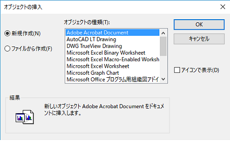

: insertobj
ダイアログボックスを表示:
オブジェクトタイプを選択し、OK.をクリックします。
BricsCADは関連アプリケーションを開きます; スプレッドシートかダイアグラムなどのオブジェクトを作成します。

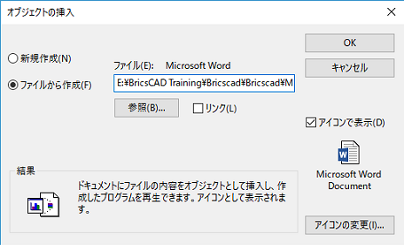

ファイル |
オブジェクトのファイル名を指定します。 |
ブラウズ |
参照ダイアログボックスを表示;ファイルを選択し開くをクリックします。 |
リンク |
ドキュメントのソースのリンクを切り替えます
アイコンとしてオブジェクトが表示されます。アイコンはドキュメントタイプに関連しています。 |

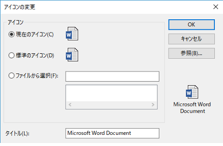

アイコンの変更 |
アイコン変更ダイアログボックスが表示されます。
他のアイコンを選択します。ラベルテキストを編集して、OK.をクリックします。 |
