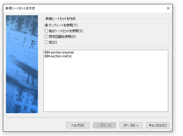

ダイアログボックスを表示します
オプション
説明
テンプレートを使用
テンプレートシートセットの設定を使用して新しいシートセットを作成します。
ユーザーが指定したSheetSetTemplatePathに定義されたシートセットテンプレートフォルダのシートセットファイル(*.dst)から取得できます。
デフォルトパス: C:\Users\<UserName>\AppData\Local\Bricsys\BricsCAD\V[Version]\en_US\Templates\Sheet Sets
  1. テンプレートシートセットを選択します。
  2. 次へボタンをクリックします。
  3. 保存するシートセットファイル欄に名前を入力し、参照 ボタン ()をクリックします。
  4. フォルダーを選択して、保存ボタンをクリックします。
  5. (オプション)説明フィールドに説明を入力します。
  6. 次へボタンをクリックします。

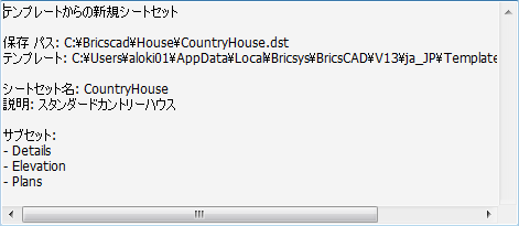

  7. 新規シートセット定義のプレビューが表示されます。
  8. 終了ボタンを押して、新規シートセットファイルを作成します。

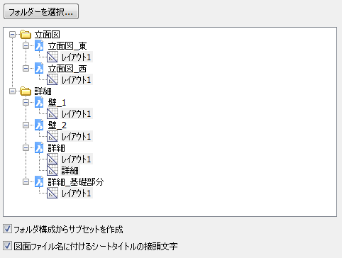

既存図面を使用
フォルダとそのサブフォルダ中の既存セットされている図面の新シートセットを作成します。
  1. 新しいシートセットから含めたい図面サブフォルダや図面を含んでいるフォルダwp選択します。
    選択されたフォルダとサブフォルダ中のすべてのレイアウト。-そのどれも-選択される。
  2. 次へボタンをクリックします。
  3. 保存するシートセットファイル欄に名前を入力し、参照 ボタン () をクリックします。
  6. シートセットの新しいシートにデフォルトの図面テンプレートを指定します。
    参照 ボタン () をクリックしてテンプレート図面を選択します。
  7. 次へ ボタンをクリックします。
    新しいシートセット定義のプレビューが表示されます。
